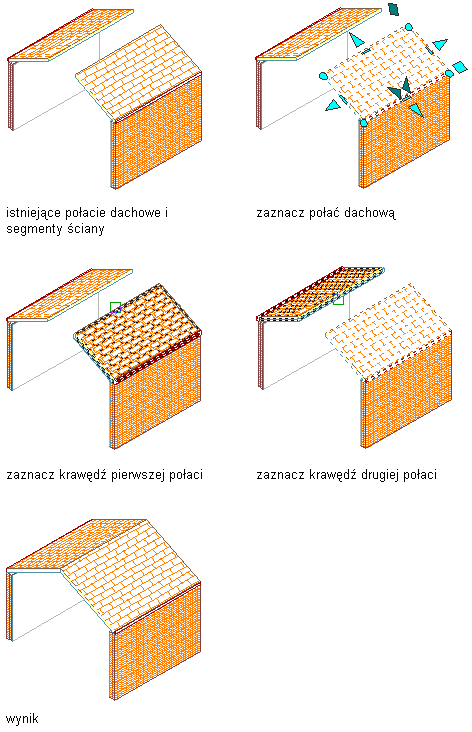

Procedura służy do wyznaczania wspólnych krawędzi połaci dachowych, które się nie przecinają. Można wybrać konkretne krawędzie, które zostaną dopasowane względem siebie. Krawędzie nakładających się połaci dachowych można dopasowywać bez konieczności skracania całych połaci. Może to jednak wymagać wstawienia dodatkowych wierzchołków. Operacja dopasowania jest wykonywana tylko na jednej krawędzi z każdej połaci.
Jeśli istnieje potrzeba dopasowania kilku krawędzi połaci dachowej, należy rozciągnąć je w taki sposób, aby nakładały się na drugą połać, po czym znaleźć krawędzie wspólne na przecięciu krawędzi obu połaci.
Dopasowywanie krawędzi połaci dachowych według krawędzi
