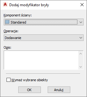

Modyfikator bryły można utworzyć z elementu bryłowego, grupy bryłowej lub dowolnego obiektu AEC stanowiącego bryłę. Można także utworzyć modyfikatory brył z obszarów ACIS lub bloków tworzących bryły 3d. Należy umieścić obiekt w żądanym położeniu na rysunku przed zdefiniowaniem go jako modyfikatora bryły.
Po utworzeniu modyfikatora bryły z obiektu można usunąć pierwotny obiekt. Jeśli jednak utworzono złożony obiekt, na przykład grupę bryłową składającą się z wielu elementów bryłowych, można zachować obiekt na rysunku do momentu upewnienia się, że wynik jest zgodny z oczekiwaniami dotyczącymi stropu lub połaci dachowej.
W celu utworzenia modyfikatora bryły dla stropu lub połaci dachowej:
jeśli zaznaczony obiekt to... | Wykonaj następujące czynności... |
strop | kliknij kolejno ![]() ![]() ![]() ![]() |
połać dachowa | kliknij kolejno ![]() ![]() ![]() ![]() |
