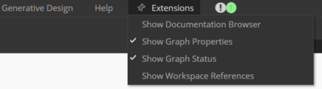

  2. Po zakończeniu testowania wykresu, gdy wszystko będzie gotowe do utworzenia typu badania, w dodatku Dynamo kliknij opcję Rozszerzenia Pokaż właściwości wykresu i Pokaż stan wykresu.
    Właściwości wykresu i stan wykresu są wyświetlane w okienku po prawej stronie okna Dynamo.
