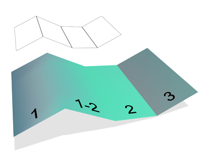

A suavização mescla o sombreamento e as arestas entre faces para produzir a aparência de uma superfície suave e curva. Você pode controlar como a suavização é aplicada a uma superfície de forma que seus objetos possam ter superfícies suaves e nítidas e arestas facetadas onde apropriado.
A face legendada como "1-2" compartilha grupos de suavização com faces adjacentes e, portanto, as arestas entre elas são suavizadas nas renderizações.
A face legendada como "3" não compartilha um grupo de suavização e, portanto, sua aresta fica visível em renderizações.
A suavização não afeta a geometria. Afeta somente a maneira como a geometria é colorida quando renderizada.
A suavização é controlada por grupos de suavização, que são grupos numerados que variam de 1 a 32. É possível atribuir cada face a um ou mais grupos de suavização. Quando uma cena é renderizada, o agente de renderização verifica cada par de faces adjacente para ver se eles compartilham um grupo de suavização e renderiza o objeto desta forma:
