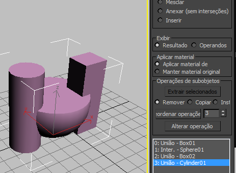

    Também é possível alterar a ordem das operações, que podem afetar os resultados.
  10. Na lista, clique na entrada Union - Cylinder01 para remover o realce e realce a entrada 1: Inter - Sphere01.
    Observe que sua posição na lista, 1, aparece no campo editável, próximo ao botão Reordenar operações.
  11. Altere o valor do campo de 1 para 3 e clique no botão Reordenar operações.
    O item Inter - Sphere01 vai para o fim da lista.
    O objeto booliano é alterado significativamente. A nova ordem da lista informa como essa forma foi atingida: as duas caixas e o cilindro foram combinados com união, adicionando os volumes juntos, e depois a esfera foi incorporada a esse resultado com interseção, deixando somente o volume compartilhado por todos os quatro objetos.

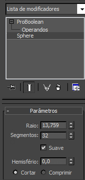

Pilha de modificadores
Com um objeto ProBoolean não modificado selecionado, a pilha de modificadores mostra uma entrada única e expansível: ProBoolean.
Expandir essa entrada (clicando no ícone +) revela uma ramificação subsidiária única: operandos.
Para transformar operandos do objeto ProBoolean independente do objeto inteiro, clique na ramificação Operandos para realçá-la.
Em seguida, é possível selecionar um ou mais operandos usando os métodos de seleção padrão no viewport ou realçando os nomes na lista de vistas de hierarquia na parte inferior da implementação Parâmetros.
Quando um único operando for selecionado, o tipo de objeto (não o nome) aparecerá como uma nova entrada de pilha separada, abaixo da entrada ProBoolean. Clicar nessa entrada fornecerá acesso direto aos parâmetros do operando no painel Modificar.
Se a implementação Parâmetros Exibir for definida como Resultado, selecionar um operador exibirá o tripé de eixos do operando ou o gizmo de transformação no viewport, embora o próprio operador não fique visível por padrão.
Para visualizar o operando, defina a implementação Parâmetros Exibir como operandos.

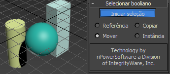

Implementação Selecionar booliano
Iniciar seleção
Clique nesta opção e clique em cada operando para transferir para o objeto booliano, um por um. Antes de selecionar cada operando, você pode alterar a opção Referência/Copiar/Mover/Instância, as opções Operação e a opção Aplicar material.
Dica: Quando estiver adicionando muitos operadores a um objeto booliano usando as configurações padrão, calcular o resultado cada vez que você selecionar um objeto poderá tornar o processo mais lento. Para manter o melhor comentário, defina a implementação Parâmetros Exibir como operandos. Em seguida, quando você terminar, defina-a de volta como Resultado. Como alternativa, na implementação Opções avançadas defina Atualizar como Manualmente e clique no botão Atualizar para visualizar os resultados, após executar as operações boolianas.
Selecione um botão de opções para especificar como o próximo operando que você selecionar será transferido para o objeto booliano:
  • Referência A operação usa uma referência para o operando selecionado, de forma que o objeto permaneça após ser incorporado no objeto booliano. Futuras modificações para o objeto originalmente selecionado também alterarão a operação booliana. Utilize Referência para sincronizar alterações induzidas do modificador com o operando original com o novo operando, mas não vice-versa.
  • Copiar A operação booliana utiliza uma cópia do operando selecionado. O objeto selecionado não é afetado pela operação booliana, mas uma cópia dele participa da operação booliana.
  • Mover O operando selecionado se torna parte da operação booliana e não fica mais disponível como um objeto separado na cena. Esta é a opção padrão.
  • Instância A operação booliana se torna uma instância do objeto selecionado. Futuras modificações do objeto selecionado também modificarão o objeto instanciado que participa da operação booliana e vice-versa.

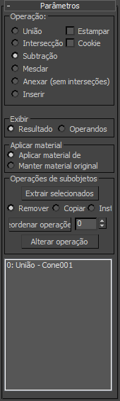

Implementação Parâmetros
Grupo de operação
Essas configurações determinam como o operando booliano interage fisicamente.
União
Combina duas ou mais entidades independentes em um único objeto booliano.
Intersecção
Cria um objeto "novo" com base na interseção física entre os objetos originais; os volumes sem interseção serão removidos.
Subtração
Remove o volume de um objeto selecionado do objeto original.
Mesclar
Combina objetos em um único objeto sem remover qualquer geometria. As novas arestas são criadas onde os objetos efetuam a interseção.

Grupo de exibição
Escolha um dos seguintes modos de exibição:
  • Resultado Exibe somente o resultado das operações boolianas, não os operandos individuais.
    Escolher o Resultado também ativa o nível ProBoolean na pilha de Modificadores.
  • Operandos Exibe os operandos que definem o resultado booliano. Utilize esse modo para editar operandos e modificar o resultado.
    Escolher Operandos também ativa o nível de operandos na pilha de Modificadores.
    Além disso, ao selecionar vários operandos, utilize esse modo para não precisar recalcular o resultado a cada vez e defina a Exibição de volta para Resultado no final.
Grupo Aplicar material
Escolha um dos seguintes modos de aplicação de materiais:
  • Aplicar material de operando Novas faces criadas pela operação booliana adquirem o material do operador.
  • Manter material original As novas faces criadas pela operação booliana mantêm o material do objeto original.

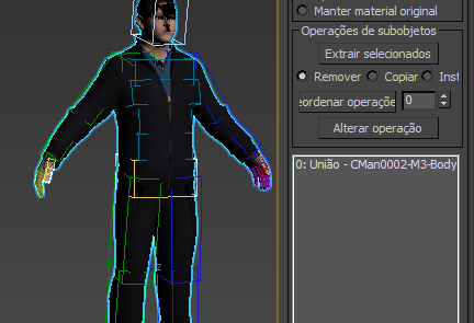

Grupo Operações de subobjetos
Estas funções funcionam em operandos realçados na lista de vistas da hierarquia (consulte a seguir).
Nota: Para essas operações, você não precisa estar no nível de subobjeto dos Operandos na pilha de modificadores.
Extrair selecionados
De acordo com o botão de opções escolhido (remover, copiar ou inst., consulte a seguir), a opção Extrair selecionados aplica a operação ao operando realçado na lista de vistas da hierarquia. Três modos de extração estão disponíveis:
  • Remover Remove o operador ou os operandos realçados na lista de vistas da hierarquia do resultado booliano. Basicamente ele desfaz a adição do(s) operando(s) booliano(s) ao objeto. Cada operando extraído se torna um objeto de nível superior novamente.
  • Copiar Extrai uma cópia do operando ou do operador realçado na lista de vistas da hierarquia. O operando original permanece como parte do resultado booliano.
  • Inst Extrai uma instância do operando ou dos operandos realçados na lista de vistas da hierarquia. As modificações subsequentes para esse operando extraído também modificam o operando original, afetando, assim, o objeto booliano.
Reordenar operações
Altera a ordem do operando realçado na lista de vistas da hierarquia. O operando reordenado é movido para a posição listada no campo de texto próximo ao botão Reordenar operações.
Operação Alterar
Altera o tipo de operação (consulte grupo Operação) do operando realçado. Para alterar o tipo de operação, realce o operando na vista da hierarquia, depois selecione a opção do tipo de operação e clique em Alterar operação.
[hierarquia Vista]
A vista da hierarquia, localizada na parte inferior da implementação Parâmetros, exibe uma lista de todas as operações boolianas que definem a malha selecionada. Cada vez que você executa uma nova operação booliana, o 3ds Max adiciona uma entrada à lista.
É possível realçar operandos para modificação clicando neles na lista de vistas da hierarquia. Para realçar vários itens contíguos na lista, clique no primeiro e depois clique com a tecla Shift pressionada no último. Para realçar várias entradas não contíguas, clique com a tecla Ctrl pressionada. Para remover o realce de uma entrada da lista, clique com a tecla Alt pressionada no item realçado.
No nível de ProBoolean na pilha de modificadores, você pode executar somente operações de subobjeto nos itens realçados. No nível de subobjeto de Operandos, você pode transformar operandos realçados bem como executar operações de subobjetos. Consulte pilha de modificadores para obter detalhes.
