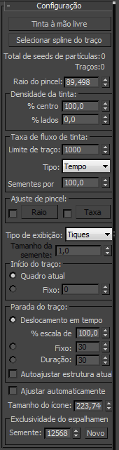

Menu suspenso Instalação (Pintura de partículas)
Os parâmetros do menu suspenso Instalação determinam a densidade e a colocação de sementes de partículas, além da sincronização dos traços.
Atenção: Para esses parâmetros afetarem os traços ou as sementes, é preciso defini-los antes de criar sementes de partículas. Alterar valores após criar sementes de partículas não tem qualquer efeito sobre os traços ou sementes existentes.
Interface
Pintura à mão livre
Ativa uma ferramenta de pintura à mão livre, permitindo que você arraste em qualquer lugar em um viewport ortogonal para definir sementes de partículas. A sincronização do arraste ao longo de um objeto determina a base de sincronização de nascimento de partículas quando usado com os operadores Pintura de nascimento ou Pintura de partículas. Essa opção só está disponível no painel Modificar.
Atenção: Para usar a ferramenta de pintura à mão livre, você precisa trabalhar a partir de um dos viewports ortogonais, como o Superior ou Frontal. Não é possível utilizar essa ferramenta em viewports de Perspectiva, Câmera ou Luz de spot.
Cada vez que você solta o mouse enquanto usa essa ferramenta, é possível criar um traço individual. Você pode criar tantos traços quantos desejar para cada ajuda da Pintura de partículas. Sincronização de partículas e outras opções para cada traço são regidas pelas outras configurações no menu suspenso Instalação.
Para parar de criar traços, clique com o botão direito do mouse no viewport ativo ou clique novamente no botão Pintura à mão livre.
Selecionar spline de traço
Permite que você selecione um ou mais splines padrão como caminhos para as sementes de partículas. As partículas são, a seguir colocadas ao longo desse spline, mas são projetadas em superfícies 3D no viewport ortogonal. Os splines não precisam estar na frente das superfícies no viewport ortogonal; a Pintura de partículas irá se projetar dos splines para as superfícies como se os splines estivessem na frente dos objetos, independentemente da sua posição atual no espaço 3D.
Os splines selecionados podem ser splines abertos ou fechados. Curvas NURBS não podem ser usadas como splines pulverizadores.
É possível selecionar tantos splines quanto desejar e cada spline selecionado é considerado um traço separado. O traço começa no primeiro vértice do spline e continua ao longo do spline até atingir o final (ou o primeiro vértice, no caso de splines fechados).
Total de sementes de partículas
O número total de sementes de partículas que foram geradas.
Traços
O número de traços criado pela ajuda da Pintura de partículas.
Raio do pincel
Ajusta o tamanho do bico do emissor de pulverização. A alteração do tamanho é refletida no ícone Pintura de partículas. Esse valor determina a distância em torno do centro do bico de partículas em que as sementes se espalham ao se usar qualquer método para gerar sementes de partículas. Esse valor pode ser animado ao longo do tempo.
Grupo Densidade de pintura
Esses controles definem a área de distribuição das sementes de partículas dentro do bico do emissor.
Centro (%)
Porcentagem de sementes de partículas pulverizadas no centro do bico.
Lados (%)
Porcentagem de sementes de partículas pulverizadas nas bordas do bico. Porcentagens maiores resultam em faixas mais amplas de partículas.
Grupo Taxa de fluxo de pintura
Esses controles determinam quantas sementes de partículas são emitidas e com que rapidez durante o período de um único traço. Para o método de pintura à mão livre, um traço é definido pelo tempo em que você pressiona o botão do mouse para iniciar o traço, até soltá-lo. Para um spline, um traço é distribuído sobre cada spline selecionado.
Limite do traço
Define o número total de sementes de partículas que podem ser emitidas por traço ao se utilizar os métodos à mão livre ou spline. Portanto, se a taxa de sementes/s for 25,0 e o Limite de traço for 100,0, é possível pulverizar por quatro segundos antes de se esgotarem as sementes de partículas com esse traço. Esse parâmetro é substituído pelo tipo de taxa de pulverização de traço, selecionado em Tipo (consulte a seguir).
Tipo
Define o tipo de taxa de pulverização. As escolhas disponíveis são Tempo, Comprimento e Traço. Cada um funciona com um dos parâmetros recentes para definir a taxa de pulverização.
  • Tempo Define a taxa de pulverização por sementes de partícula por segundo.
  • Comprimento Define a taxa de pulverização pelo movimento espacial do bico.
  • Traço Define a taxa de pulverização com um número específico de sementes de partículas por traço, independentemente do comprimento do traço. Essa opção anula o parâmetro Limite de traço (consulte anteriormente).
[valor da taxa]
Dependendo da configuração de Tipo (consulte anteriormente), um desses está disponível para definir o número de sementes criadas ao pintar.
  • Sementes/s Número de sementes de partículas emitidas por segundo ao desenhar em viewports. Valores maiores causam a emissão de mais sementes. Essa opção só está disponível para o tipo de taxa de pulverização Tempo (consulte anteriormente).
  • Etapa de pintura A distância que o centro do bico deve se mover entre emissões de sementes de partícula individuais. Valores maiores causam a emissão de menos sementes durante um traço. Essa opção só está disponível para o tipo de taxa de pulverização Comprimento (consulte anteriormente).
  • Quantidade total Determina o número total de sementes de partículas por traço, independentemente do comprimento do traço em unidades ou tempo. As sementes são distribuídas uniformemente ao longo do percurso. Essa opção só está disponível para o tipo de taxa de pulverização Traço (consulte anteriormente).
Grupo Ajuste de pincel
Esses controles são usados para o ajuste fino do raio do pincel e taxa de fluxo com relação à sincronização do traço.
Raio
Fornece a variação do raio da pintura de sementes ao longo do curso de cada traço. Alternativamente, você pode animar o parâmetro Raio do pincel para variar o tamanho do pincel, mas a animação ocorre em tempo absoluto (isto é, em um determinado intervalo). Utilize esta opção para ajustar o raio do pincel dentro de um único traço, independentemente de seu tempo de início e fim.
Clicar em Raio abre o gráfico Raio do pincel. As configurações do gráfico estão em vigor quando a opção Raio está ativada.
Taxa
Fornece a variação da taxa da pintura de sementes ao longo do curso de cada traço. Também é possível animar o parâmetro Sementes/s para variar a taxa, mas isso anima a taxa em tempo absoluto (isto é, em um determinado intervalo). Utilize a opção Taxa para ajustar a taxa de pintura de semente sem um único traço independentemente de seu tempo de início e fim.
Clicar em Taxa exibe o Gráfico de taxa de fluxo de pintura. As configurações do gráfico estão em vigor quando a opção Taxa está ativada.
Tipo de visualização
Essa lista suspensa fornece a escolha de como exibir as partículas nos viewports. Você pode escolher Marcadores ou Sinalizadores como o tipo de exibição. O tipo Sinalizadores fornece mais informações sobre cada dado de rotação de sementes. O poste de um sinalizador está alinhado com o eixo Z local da semente, enquanto a faixa aponta na direção do eixo X local.
Tamanho da semente
Define o tamanho dos sinalizadores. Somente disponível para o tipo Sinalizadores.
Grupo Início de traço
As configurações desse grupo determinam o quadro inicial para sementes de partículas geradas por um traço. Esses valores de sincronização podem ser usados posteriormente pelos operadores Pintura de nascimento e Pintura de colocação para definir a sincronização precisa de cada partícula emitida.
Selecione uma das opções seguintes:
  • Quadro atual Inicia a sincronização do traço no quadro atual.
  • Fixo Inicia a sincronização do traço no quadro indicado.
Grupo Parar traço
Esses parâmetros especificam o método para determinar o quadro da duração ou interrupção do traço.
Selecione um dos seguintes:
  • Deslocamento em tempo real Define o tempo do traço pelo tempo real levado para desenhar o traço. Se você criou um traço ao selecionar um spline, o valor padrão para o traço é um segundo.
    Use o parâmetro Escala de tempo % para definir a correspondência entre o tempo de animação (quadros da animação) e o tempo real quando um traço é desenhado. Por exemplo, um valor de 100,0 significa que um segundo de tempo real corresponde a 30 quadros da animação (para NTSC), enquanto um valor de 50,0 significa que um segundo de desenho de traço corresponde a 15 quadros da animação.
    Nota: O ajuste do valor da Escala de tempo % altera a taxa de fluxo efetiva da pintura, desde que o parâmetro Sementes/s utilize o tempo de animação, não o tempo de desenho.
  • Fixo Interrompe o traço no quadro especificado, em tempo absoluto.
  • Duração Define o comprimento do traço em quadros.
Auto ajuste do quadro atual
Alinha o início de cada traço sucessivo automaticamente com a hora de parada do anterior. Se você ativar essa opção para um traço existente, o controle deslizante de tempo é ajustado para parar no momento do traço. Essa opção está disponível somente se o Início do traço for definido como Quadro atual e a Parada do traço for definida como Deslocamento em tempo real ou Duração.
Auto ajuste da sincronização global
Ajusta a sincronização da emissão do operador de Pintura de nascimento relacionado automaticamente.
O operador Pintura de nascimento tem seus próprios parâmetros que definem quando as partículas iniciam e param a emissão. Quando essa opção estiver desativada, o Fluxo de partículas se ajusta à sincronização dos traços no intervalo Início/Parada do operador Pintura de nascimento. No entanto, quando essa opção estiver ativada, a Pintura de partículas permite que o operador Pintura de nascimento ajuste sua sincronização de emissão com a sincronização dos traços.
Tamanho do ícone
Ajusta o tamanho geral do ícone de ajuda, mas não afeta o raio do bico.
Grupo de Exclusividade de distribuição de Pintura
Estas configurações randomizam a distribuição de sementes de partículas em um traço. Se você selecionar o mesmo spline para um traço, a ajuda gera a mesma colocação para as sementes. Para gerar diferentes colocações de partículas para o mesmo spline, altere o valor semente.
Semente
Especifica um valor de aleatorização. Não relacionado a sementes de partículas.
Novo
Gera um novo valor semente.
