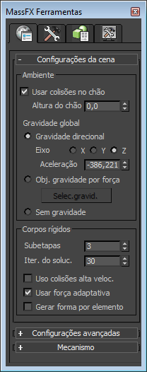

O painel Parâmetros do mundo na caixa de diálogo do MassFX fornece configurações e controles globais para criar simulações físicas no 3ds Max. Estas configurações afetam todos os objetos na simulação.
Interface
Implementação das Configurações de cena
Grupo de ambiente
Estas configurações permitem controlar as colisões de chão e gravidade. Para simular a gravidade é possível utilizar a força incluída no MassFX ou a Distorção de espaço de gravidade no 3ds Max. Ou é possível optar por não utilizar a gravidade.
Utilize as Colisões de chão
Quando ativado, o MassFX utiliza um corpo rígido, estático, plano, infinito (invisível) no nível da Altura do chão, ou seja, paralelo ou coplanar com a Grade inicial. Esse corpo tem valores fixos para o atrito e capacidade de quique. Padrão=ativado.
Dica: Use o plano de chão como um prático banco de ensaio para as simulações.
Altura do chão
A altura do corpo rígido de chão quando Utilizar as colisões de chão está ativado. Especificado nas unidades ativadas.
Gravidade global
Essas configurações se aplicam a corpos rígidos com o Usar Gravidade do mundo ativado e a objetos mCloth com o Usar Gravidade global ativado.
  • Gravidade direcional Aplica a força gravitacional interna no MassFX. É possível ajustar a força com estas configurações:
    • Eixo O eixo global ao longo do qual a gravidade (consulte Aceleração, a seguir) é aplicada. Para gravidade padrão para cima/para baixo, defina o eixo para Z. Esse é o padrão.
    • Aceleração A força da gravidade, especificado em unidades por segundo por segundo. Usando o eixo Z, os valores positivos fazem com que a gravidade puxe os objetos para cima, enquanto os valores negativos puxam os objetos para baixo (o efeito padrão).
      Para referência, a gravidade da Terra é de aproximadamente –981.001 cm/s2 = –386.221 pol/s2 = –32.185 pés/s2 = –9,81 m/s2 .
  • Objeto de gravidade por força Permite usar uma Distorção do espaço de gravidade para aplicar a gravidade a corpos rígidos. Adicione primeiro a distorção do espaço na cena e, a seguir, utilize o botão Selecionar gravidade para designá-la para uso na simulação.
    Esta opção utiliza a mesma escala que a gravidade MassFX, mas com valores positivos em vez de valores negativos, portanto, para gravidade realista em relação à Terra, defina a Força da distorção do espaço para 386.221 se a Escala de unidades do sistema estiver definida para 1.0 polegadas. Para outras unidades do sistema, consulte Aceleração, anteriormente.
    O principal benefício de usar esta opção é que você pode aplicar a gravidade em qualquer direção rotacionando o objeto de distorção de espaço. A opção Decaimento não tem nenhum efeito e a gravidade sempre usa a opção Planar. Configurar a opção para Esférica não tem efeito.
    Dica: É possível aplicar diferentes configurações de gravidade para objetos individuais com as configurações de Implementação de Forças.
  • Nenhuma gravidade Quando selecionado, a gravidade não afeta a simulação.
Grupo de corpos rígidos
Se as colisões e restrições não parecem estar funcionando corretamente na simulação, tente ajustar estas configurações.
Subetapas
O número de passos da simulação executados entre cada atualização gráfica é determinado por esta fórmula: (Subetapas + 1) * Taxa de quadros. Uma taxa de quadros de 30fps com 0 subetapas resulta em 30 etapas de simulação por segundo, 1 subetapa resulta em 60 etapas por segundo, 2 subetapas resultam em 180 etapas de simulação por segundo, e assim por diante. O valor máximo de subetapas é 159, o que resulta em 4.800 etapas de simulação por segundo de animação a 30fps. Usar um valor mais alto de subetapas produz uma maior precisão nos resultados de colisão e restrição, a um custo para o desempenho, é claro.
Solucionador de Iter[ações]
Uma configuração global para o número de vezes que o solucionador de restrição executa colisões e restrições. Valores maiores podem ser necessários quando a simulação usa várias restrições, ou a tolerância para erros comuns é muito baixa. Valores maiores do que 30 são geralmente desnecessários.
Uso de colisões a alta velocidade
Uma configuração global para alternar a detecção de colisão contínua.
Quando os corpos rígidos estão se movendo tão rápido que eles percorrem uma grande distância de um quadro de simulação para o outro, eles podem passar por "túneis" uns através dos outros. Por exemplo, uma bola de boliche movendo-se rapidamente em uma animação que usa uma baixa a taxa de quadros pode estar de um lado de um pino em um quadro e mover-se para o outro lado do pino no próximo. Em tal caso, a colisão desejada entre a bola e o pino não ocorre.
Isso pode ser corrigido aumentando a taxa de quadros e/ou subetapas da simulação. No entanto, estas configurações são aplicadas globalmente, aumentá-las o suficiente para corrigir um objeto com movimentos rápidos pode reduzir o desempenho de toda a simulação. Quando o Uso colisões em alta velocidade está ativado, o MassFX localiza quaisquer corpos rígidos com movimentos rápidos e cria uma forma de colisão simplificada expandindo a posição entre o quadro anterior e o quadro atual. Por exemplo, a bola de boliche poderia ter uma cápsula esticada de um lado ao outro do pino, como a cápsula sobrepõe o pino, o MassFX detecta a colisão.
Por padrão, o MassFX define o limite de velocidade sobre o qual aplica o Uso colisões em alta velocidade para corpos rígidos heuristicamente (isto é, com base nos dados experiencial). Para especificar um valor personalizado, use o Colisões em alta velocidade configuração de velocidade mínima.
Nota: Este modo se aplica somente a um conjunto limitado de circunstâncias de colisão. O corpo rígido dinâmico também deve ter o Uso colisões em alta velocidade ativado, estar movendo-se acima da velocidade mínima limite e colidindo com um corpo rígido estático que utiliza uma cobertura convexa para a forma física.
Usar força adaptativa
Quando ativado, o MassFX reduz a distorção em corpos rígidos empilhados e totalmente agrupados encolhendo as forças combinadas de de-penetração, conforme necessário.

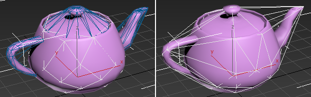

Gerar forma por elemento
Quando ativado, se você aplicar o modificador de Corpo Rígido MassFX a um objeto, o MassFX cria uma forma física separada para cada elemento no objeto. Quando desativado, o MassFX cria uma única forma física para todo o objeto. A última opção tende a ser menos precisa, mas pode simular com mais rapidez.
Por exemplo, a primitiva do Bule no 3ds Max consiste em quatro elementos: Corpo, Alça, Bico e Tampa. A ilustração a seguir compara as formas físicas geradas para o bule com o Gerar forma por elemento ativado e desativado. A versão da esquerda, com quatro formatos físicos, ainda tem algumas áreas côncavas "bloqueadas", como a parte interna da alça, mas está mais próxima ao formato real do bule.
Esquerda: Gerar forma por elemento =ativado
Direita: Gerar forma por elemento =desativado
Nota: Esta opção se aplica somente para corpos rígidos criados subsequentemente. Não é possível alternar um modificador de corpo rígido existente entre os modos única forma e forma por elemento.
