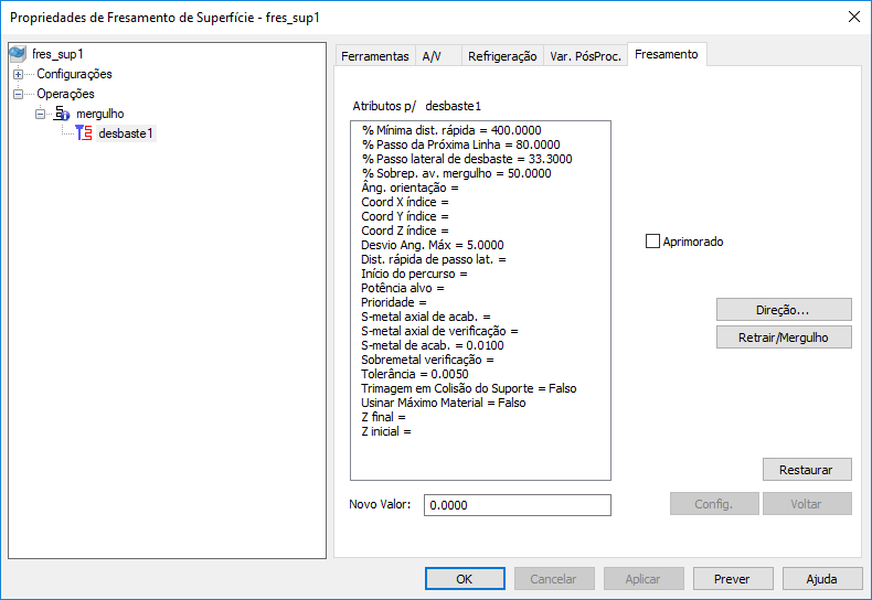

Novo Valor — Para alterar o valor de um atributo na lista, primeiro selecione o atributo e então insira o novo valor. Clique no botão Config. para salvar o novo valor.
% Passo da próxima linha — Insira a distância entre linhas de uma operação de desbaste por mergulho, como uma porcentagem do diâmetro da ferramenta.
% Sobreposição de avanço de mergulho — Insira a porcentagem da configuração de Avanço a ser utilizada durante um mergulho no material. Por exemplo, se o atributo Avanço for 2000 MMPM e você configurar % Sobreposição de avanço de mergulho como 50, o avanço resultante para o mergulho inicial é 1000 MMPM.

% Passo lateral de desbaste — Insira a distância entre furos de mergulho na mesma linha, como uma porcentagem do diâmetro da ferramenta.
Config. — Você precisa clicar no botão Config. para salvar um Novo Valor para o atributo selecionado.
Nota: Se você modificar o valor de um atributo numérico, o nome do atributo recebe como prefixo o símbolo * na lista de atributo após clicar em Config.

Tolerância — Esse atributo controla a precisão com que o percurso segue a superfície. Caso sua peça pareça facetada, configure a tolerância para um valor menor.
