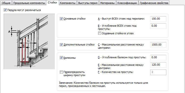

Эта процедура используется для изменения следующих параметров стоек в стиле перил:
Первые и последние основные стойки прикрепляются в начале и в конце каждых перил соответственно. Другие основные стойки и дополнительные стойки добавляются к перилам между первой и последней основной стойкой. Балясины - это плотно расположенные опоры для направляющей. Можно задать шаг между дополнительными стойками и между балясинами.
| Если требуется... | то... |
| задавать такие свойства стоек, как основные стойки, дополнительные стойки и балясины при добавлении или внесении изменений в перила, | отметьте "Разрешить изменение каждых перил". |
| потребовать, чтобы все стойки данного стиля использовали параметры стоек стиля, | уберите отметку опции "Разрешить изменение каждых перил". |
| установить основные, неподвижные стойки в начале и в конце перил, | выберите "Основные стойки". |
| определить расстояние над или под верхней направляющей для всех стоек, | введите значение в поле "Выступ всех стоек от верхней направляющей". |
| задать высоту всех стоек от пола, | введите значение в поле "Выступ всех стоек от уровня пола". |
| установить основные стойки в углах перил, | отметьте "Основные стойки в углах перил". |
| задать для перил дополнительные стойки, | укажите "Дополнительные стойки". После этого можно ввести значение в поле "Максимальный шаг между центрами". |
| запланировать для перил балясины, | отметьте "Балясины". После этого можно ввести значение в поле "Максимальный шаг между центрами". |
| переопределить количество балясин для каждой проступи лестницы, | пометьте "Переопределение размера проступи". После этого можно ввести значение в поле "Число на проступь". Этот параметр назначается только для перил, прикрепленных к лестницам. |
