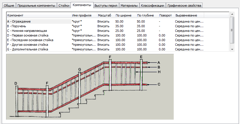

Эта процедура используется для определения формы компонентов перил, а также ширины, глубины и поворота каждого компонента в каждом стиле перил.
Можно использовать профили для создания компонентов перил нестандартной формы. Пользовательский профиль заменяет компонент на вкладке "Компоненты" стиля перил в Диспетчере стилей.
Стандартные профили - круговые и прямоугольные. Также отображаются любые профили из текущего чертежа.
Глубину невозможно задать для стандартного кругового профиля.
Параметр "Поворот" недоступен для направляющих компонентов или в том случае, когда для стоек используется стандартный круговой профиль.
