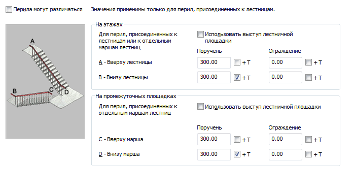

| использовать значения параметров этого диалогового окна для определения выступов на этажах, |
удалите отметку опции "Использовать выступы лестничных площадок" в разделе "На этажах". |
| определить длину поручня и ограждения на верху всей лестницы, |
в группе настроек "На этажах" введите значения параметров "Поручень" и "Ограждение". Отметьте "+ T" рядом со значением, чтобы добавить к величине выступа длину проступи. |
| определить длину поручня и ограждения в нижней части всей лестницы, |
| использовать значения параметров этого диалогового окна для определения выступов на площадках, |
удалите отметку опции "Использовать выступы лестничных площадок" в разделе "На промежуточных площадках". |
| определить длину поручня и ограждения на верху марша, |
в группе настроек "На промежуточных площадках" введите значения параметров "Поручень" и "Ограждение". Отметьте "+ T" рядом со значением, чтобы добавить к величине выступа длину проступи. |
| определить длину поручня и ограждения снизу марша, |
