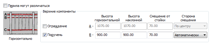

Эта процедура используется для изменения следующих параметров ограждений и поручней в стиле перил:
| Если требуется... | то... |
| задавать такие свойства ограждения и поручней, как высота по горизонтали, высота наклонной и расстояние смещения, при добавлении перил или внесении в них изменений, | выберите "Разрешить изменение каждых перил". |
| установить, чтобы все перила этого стиля использовали параметры верхних компонентов стиля, | уберите отметку опции "Разрешить изменение каждых перил". |
У перил должно иметься ограждение или поручень. Оба компонента не могут быть отключены.
| назначить высоту для ограждения или поручня, | введите значение в поле "Высота по горизонтали". |
| определить высоту для ограждения или поручня, находящихся в марше лестницы, | введите значение в поле "Высота наклонной". |
| задать расстояние, на которое ограждение или поручень отстоит от стоек, | введите значение параметра "Смещение от стойки". |
| указать, с какой стороны отсчитывать смещение, основываясь на направлении, в котором была нарисована лестница (или перила), | выберите для параметра "Сторона смещения" позицию "От центра", "Слева", "Справа". (Параметр "Сторона смещения" доступен только в том случае, если указано значение смещения.) |
"Авто" подходит только для перил, присоединяемых к краям лестниц. Положительное значение означает направление к центру лестницы, тогда как отрицательное значение - к наружной ее стороне. У параметра "Сторона смещения" для поручней имеется также опция "Обе", так что можно определить установку поручней с обеих сторон перил.
Если выбрано "Авто", а перила не прикреплены или идут по центру лестницы, смещение отсчитывается вправо.
