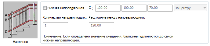

Эта процедура используется для изменения следующих параметров нижних направляющих в стиле перил:
| Если требуется... | то... |
| задавать такие свойства нижних направляющих, как высота по горизонтали, высота наклонной и количество направляющих, при добавлении или внесении изменений в перила, | выберите "Разрешить изменение каждых перил". |
| потребовать, чтобы все перила этого стиля использовали параметры нижних направляющих стиля, | уберите отметку параметра "Разрешить изменение каждых перил". |
| определить высоту самой нижней направляющей в горизонтальном состоянии, | введите значение параметра "По горизонтали". |
| указать высоту самой нижней направляющей, находящейся в лестничном марше, | введите значение в поле "Наклонно". |
| запроектировать несколько нижних направляющих, | введите "Количество направляющих". Если планируется использовать несколько нижних направляющих, можно ввести значение в поле "Шаг направляющих". |
