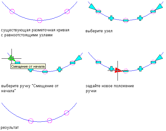

Можно изменить смещения для равноотстоящих и повторяющихся разметочных кривых. Переустанавливая ручки смещения, можно переместить начальное или конечное смещение в любое положение на разметочной кривой. Нельзя перенести смещение за пределы границы кривой.
Изменение начального местоположения смещенного узла с помощью ручек
  1. Выберите разметочную кривую, выделив один из якорей узла.
  2. Нажмите на ручку "Смещение".
  3. Переместите ручку в нужное место и щелкните или введите значение в командной строке и нажмите клавишу ВВОД.
  4. Щелкните правой кнопкой и выберите "Отменить выбор" для отключения ручек.
