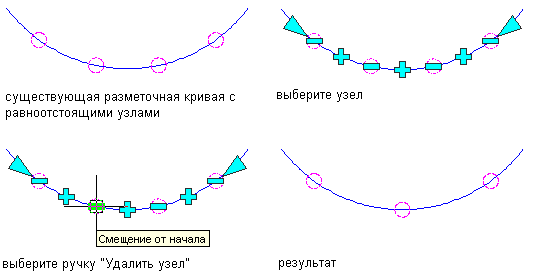

Удаление узла из разметочной кривой с помощью ручек
  1. Выберите разметочную кривую, выделив один из якорей узла.
  2. Нажмите на ручку "Удалить узел".
    Альтернативный способ: Щелкните вкладку "Разметочная кривая"панель "Редактирование""Удалить узел".
    • Если удаляется узел с разметочной кривой, узлы которой установлены вручную, то этот узел удаляется из указанной позиции. Позиции других узлов остаются неизменными.
    • Если удаляется узел с разметочной кривой с равноотстоящими друг от друга узлами, то этот узел удаляется с указанной позиции и происходит перерасчет местоположений оставшихся узлов таким образом, чтобы они снова равноотстояли друг от друга.
  3. Щелкните правой кнопкой и выберите "Отменить выбор" для отключения ручек.
