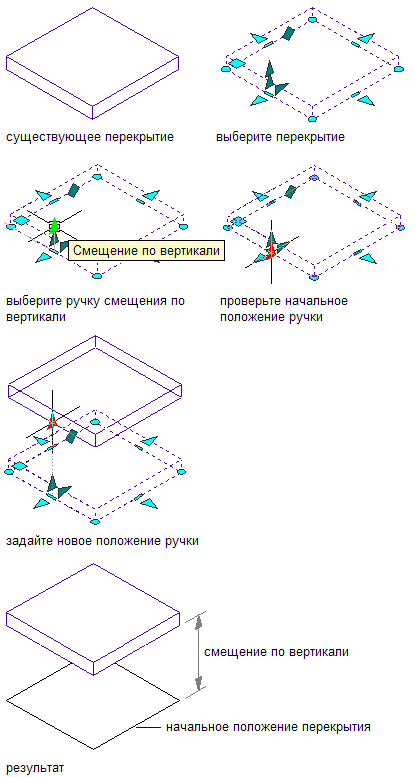

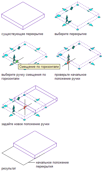

Эта процедура используется для изменения смещения по вертикали и горизонтали перекрытия или ската крыши в 3D изометрическом виде.
Смещения — это расстояния по вертикали и горизонтали, измеряемые от точки вставки перекрытия.
Изменение смещения перекрытия по горизонтали с помощью ручки смещения по горизонтали
Изменение смещения перекрытия по вертикали с помощью ручки смещения по вертикали
