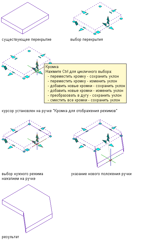

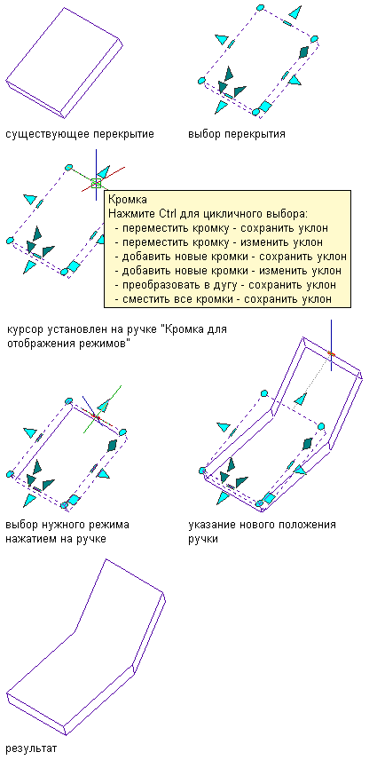

Ручки кромки позволяют изменять размер, форму или наклон выбранного перекрытия или ската крыши посредством перемещения одной кромки за один раз. При наведении курсора на ручку кромки появляется подсказка с перечислением доступных режимов редактирования (описания режимов представлены после следующей процедуры). После нажатия на ручку кромки переключение между режимами осуществляется нажатием клавиши CTRL.
Для выбора режима ручки кромки и редактирования кромки перекрытия или ската крыши используется следующая общая процедура:
Отобразятся ручки редактирования.
Отобразится список доступных режимов редактирования. (Режимы различаются для прямых и дуговых кромок; описания режимов см. ниже.)
Угол наклона перекрытия или ската крыши при его обычном редактировании с помощью ручек остается неизменным, независимо от значения Z для указанной точки.
Ручки кромки для прямых кромок перекрытия или ската крыши имеют 6 следующих режимов редактирования:
При перемещении отдельной кромки прилегающие к ней кромки растягиваются или укорачиваются соответственно сохранению наклона. Это режим по умолчанию для прямых кромок.

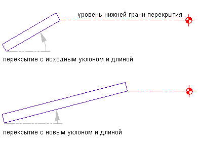

При перемещении отдельной кромки прилегающие к ней кромки растягиваются или укорачиваются в соответствии с направлением перемещения, и наклон изменяется по мере необходимости для сохранения уровня перемещаемой кромки.
Вид сбоку

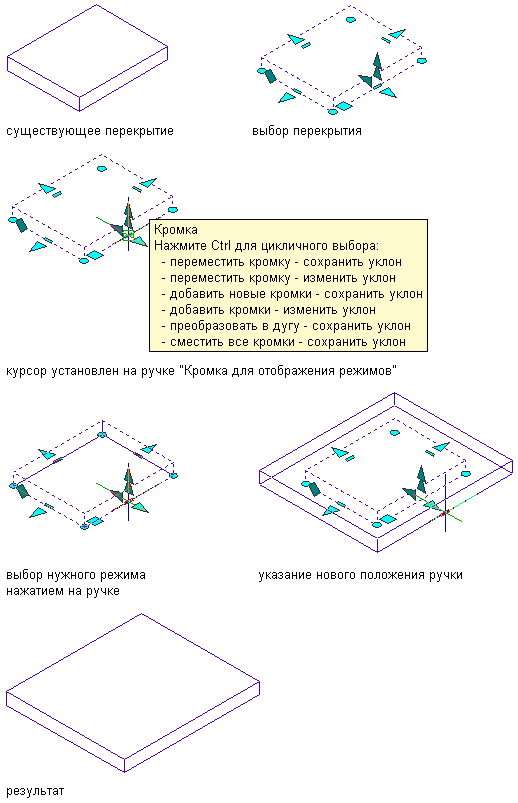

При перемещении отдельной кромки по направлению наружу в текущей плоскости вместо растягивания прилегающих к ней кромок создаются новые кромки, каждая из которых имеет собственные ручки кромки и свеса кромки. наклон при этом не изменяется.

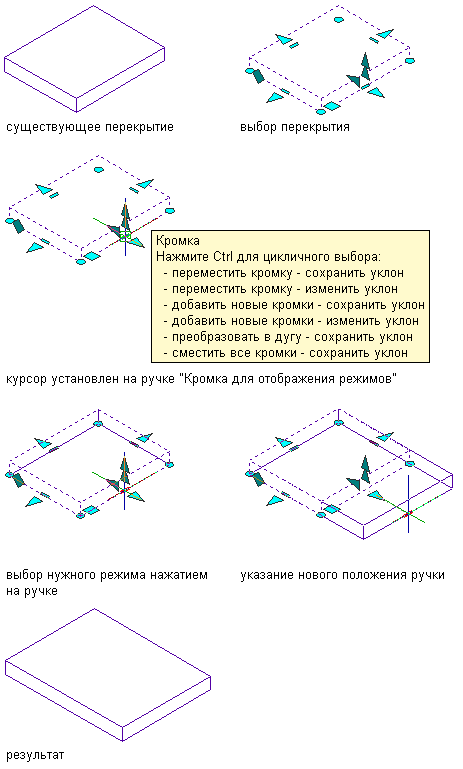

При перемещении отдельной кромки по направлению наружу в текущей плоскости вместо растягивания прилегающих к ней кромок создаются новые кромки, каждая из которых имеет собственные ручки кромки и свеса кромки. наклон изменяется по мере необходимости для сохранения уровня перемещаемой кромки.

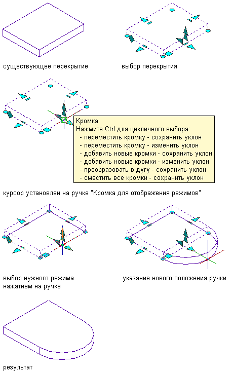

Преобразование кромки в дугу, которую можно перемещать по направлению внутрь/наружу в текущей плоскости для задания направления и градуса дуги. Прилегающие кромки остаются без изменений.

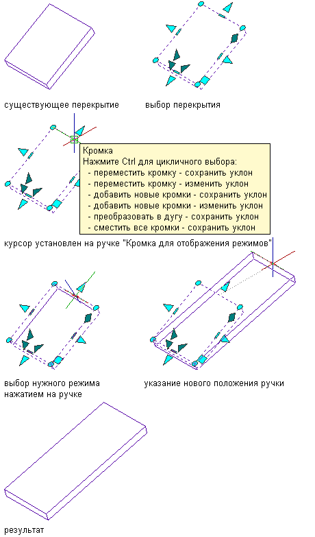

Все кромки за пределами периметра перемещаются по направлению внутрь/наружу в текущей плоскости на то же расстояние, на которое перемещается выбранная ручка кромки. При этом градус дуги сохраняется. Если в перекрытии или скате крыши есть отверстия, их кромки остаются без изменений.
