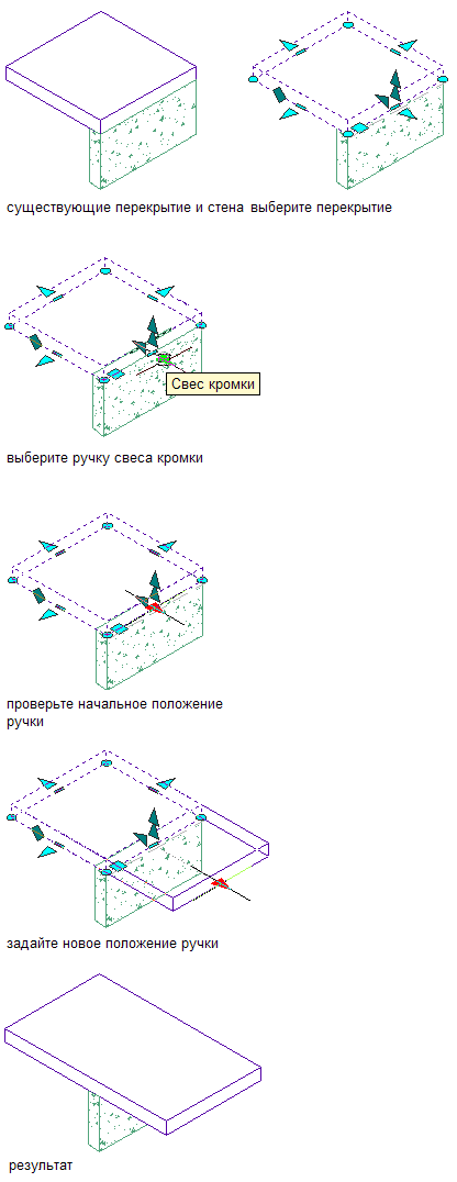

Эта процедура используется для изменения свеса кромки перекрытия/ската крыши. (Свес также можно изменять с помощью электронной таблицы, доступ к которой осуществляется из палитры свойств объекта или открытой для него контекстной вкладки ленты)
Изменение свеса кромки перекрытия с помощью ручки свеса кромки
