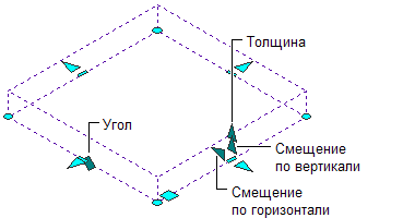

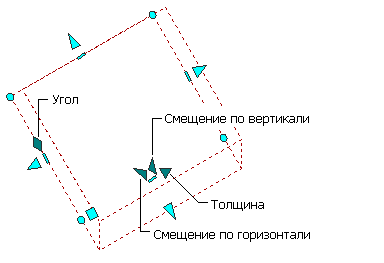

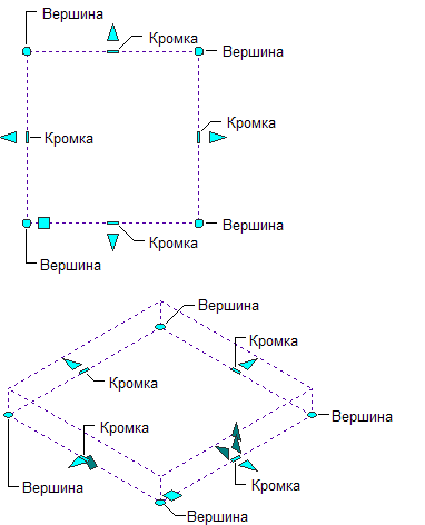

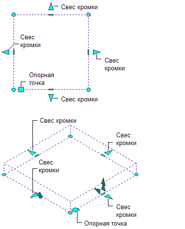

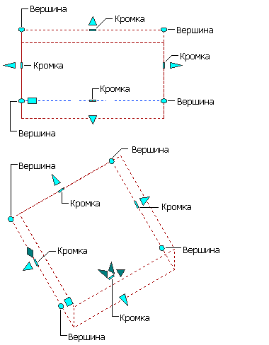

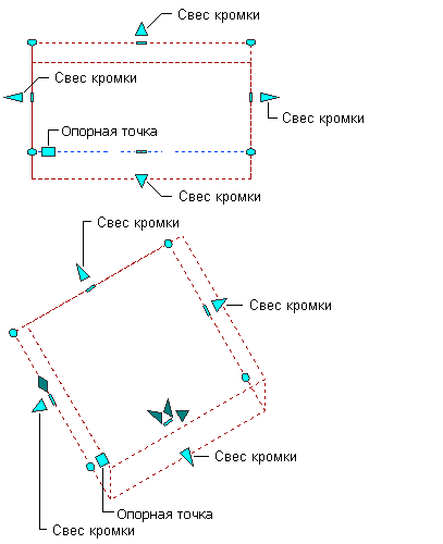

Доступные типы ручек редактирования выделенного перекрытия или ската крыши зависят от направления взгляда. Как показано на следующем рисунке, ручки кромки, свеса кромки, вершины и опорной точки отображаются как на видах сверху, так и на 3D изометрических видах. Ручки угла, смещения по вертикали, смещения по горизонтали и толщины доступны только на 3D изометрических видах.
Ручки вершины и кромки для перекрытий
Ручки свеса кромки и опорной точки для перекрытий
Ручки угла, смещения по горизонтали и смещения по вертикали для перекрытий
Ручки вершины и кромки для скатов крыш
Ручки свеса кромки и опорной точки для скатов крыш
