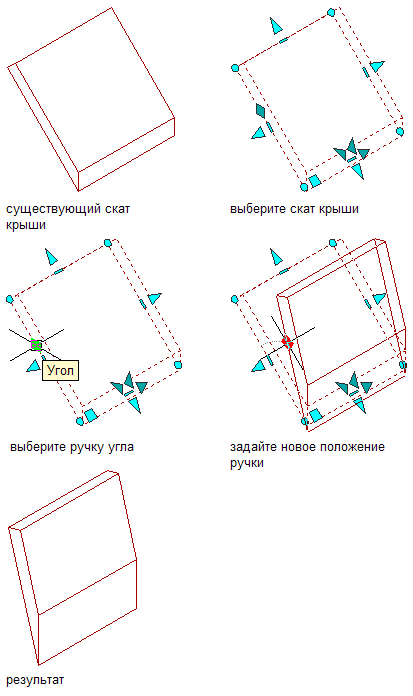

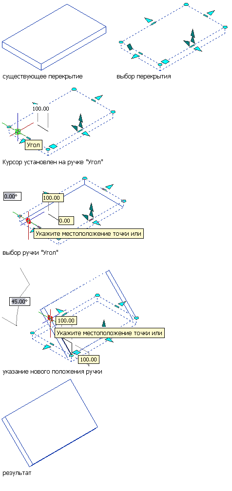

Эта процедура используется для изменения наклона перекрытия или ската крыши в 3D изометрическом виде. (Для корректировки наклона и управления автоматическим выравниванием бордюрной рейки можно также воспользоваться палитрой свойств.)
Использование ручки угла для редактирования наклона перекрытия
Использование ручки угла для редактирования наклона ската крыши
| Если требуется ... | то... |
| настроить наклон вручную, | введите значение или перемещайте ручку до тех пор, пока не отобразится требуемое значение угла, а затем нажмите левую кнопку мыши. |
| откорректировать наклон путем изменения возвышения перекрытия, | удерживайте нажатой клавишу TAB, пока значение возвышения не будет подсвечено, или перемещайте ручку до тех пор, пока не отобразится требуемое значение возвышения, а затем щелкните левой кнопкой мыши. |
