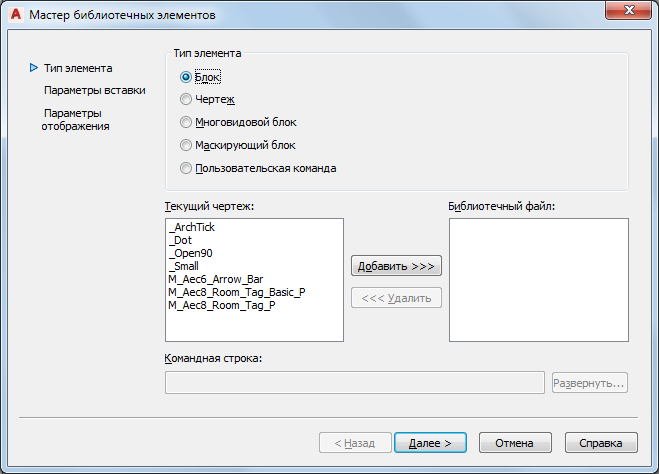

Мастер библиотечных компонентов
Мастер библиотечных компонентов облегчает создание пользовательских библиотек. Можно создавать блоки, чертежи и команды на основе данных, имеющихся в текущем чертеже.
Для создания пользовательской библиотеки прежде всего надо выбрать тип библиотеки. После этого задаются опции, которые должны быть используются при вставке элементов библиотеки в чертежи. Заключительным шагом является указание выходного файла и других параметров, определяющих то, как элементы библиотеки отображаются в Центре управления.
При создании элементов библиотеки в существующем AD-файле (то есть, в чертеже, полученном с помощью Мастера библиотечных компонентов) значения по умолчанию для каждой страницы Мастера устанавливаются равными значению, использованному для создания чертежа. Установки по умолчанию обеспечивают удобный способ внесения небольших изменений в имеющиеся файлы библиотеки.
