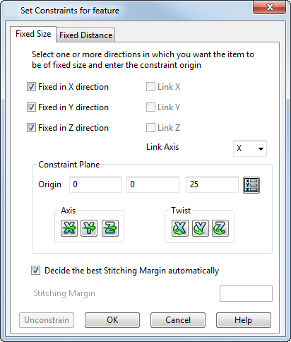

Чтобы задать ограничителя масштабирования для Пользовательского элемента:
- Щелкните правой кнопкой мыши по Пользовательскому элементу в окне дерева построения тела.
- Выберите Ограничители масштабирования в контекстном меню элементов. Откроется диалог Установите ограничения для элемента:
Опции диалога идентичны опциям в диалоге Установите ограничения для тела.
Можно задать ограничители масштабирования одним из следующих способов:
- Фиксированный размер - используйте метод для выбора направлений, которые должны остаться неизменными при масштабировании.
- Фиксированное расстояние - используйте этот метод для сохранения относительного положения двух тел или двух пользовательских элементов.
