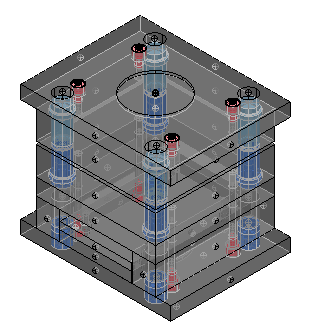

Например, существуют разные опции создания пресс-форм:
Вы можете:
Эти компоненты являются символами 3D-тел PowerShape . Поэтому можно использовать PowerShape для создания пользовательского проекта пресс-формы.
При создании компонентов можно вводить нестандартные размеры или создать собственный каталог.
Все главные компоненты и плиты полностью параметризованы. Можно легко изменить размер любого компонента, перезапустив один из Мастеров и выбрав стандартные или пользовательские размеры. Все изменения, выполненные после создания, сохраняются.
Карманы и крепёжные винты добавлены в плиту матрицы стандартного размера. При размещении каналов охлаждения становится очевидно, что плита должна иметь большую толщину. Размеры плиты можно изменить до значений следующей стандартной толщины или задать пользовательскую толщину при сохранении всех элементов карманов и отверстий.
