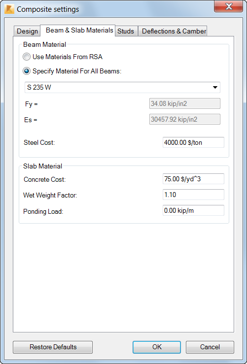

Параметры вкладки Beam and Slab Materials
- Use Materials from RSA.
Использование материалов из элемента, выбранного в Robot.
- Specify Material for All Beams.
Выбор стали, используемой для всех балок. Доступны следующие варианты.
- Сталь из базы данных. Для такой стали отображаются значения прочности (Fy) и модуля Юнга (Es), которые нельзя изменить.
- Пользовательская настройка стали. Для такой стали отображаются значения прочности (Fy) и модуля Юнга (Es) по умолчанию. Их можно изменять.
- Steel Cost.
Проектная стоимость стали (в долл. США за тонну), используемая для расчета и оптимизации затрат.
- Concrete Cost.
Проектная стоимость бетона, используемая для расчета и оптимизации затрат.
- Wet Weight Factor.
Множитель, который применяется к значению веса бетона во время строительства.
- Ponding Load.
Наложенная постоянная нагрузка на бетон помимо собственного веса.
