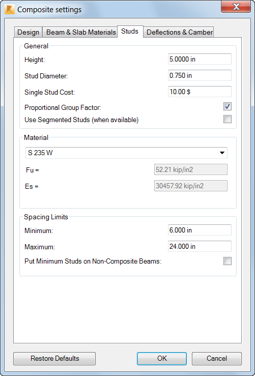

Параметры упоров
Высота упора.
Диаметр упора.
Стоимость каждого упора, которая учитывается при расчете стоимости балки и оптимизации затрат.
Если этот флажок установлен, возможна интерполяция групповых коэффициентов между значениями, определенными стандартами, когда требуется установка нескольких рядов упоров только на одном участке балки.
Выберите этот параметр, чтобы использовать сегментированное распределение упоров для ригелей, сохраненное в Robot. См. раздел Допущения при проектировании — упоры. Сегментированное распределение сохраняется в виде списка точек с разделителями-запятыми, начиная с начальной точки анализируемой балки.
Здесь можно указать тип стали для упоров, ее прочность (Fu) и модуль Юнга (Es). Доступны следующие варианты.
Указание минимального и максимального допустимых расстояний между упорами.
Выберите этот параметр, чтобы добавить упоры для несоставной балки, спроектированной с помощью процедуры Design Non-Composite.
