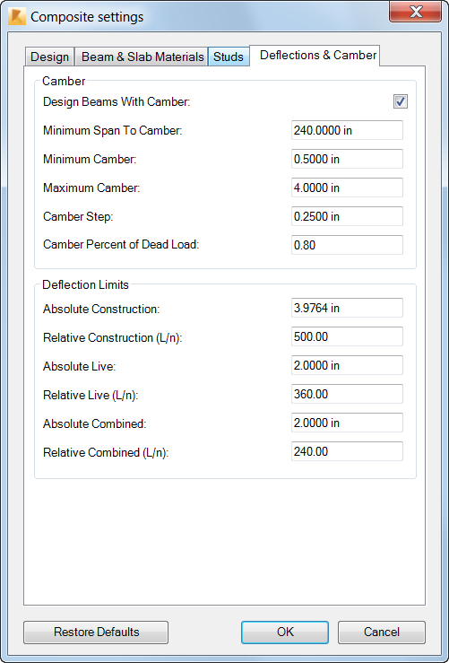

Параметры выгиба
Установите этот флажок для проектирования балки с выгибом. При снятии флажка все параметры для настройки выгиба становятся неактивными.
Определение минимальной длины участка балки, к которому применяется выгиб.
Минимальный допустимый выгиб. Если оптимальное значение выгиба меньше минимального, выгиб не применяется.
Максимальный допустимый выгиб. Если требуется спроектировать выгиб больше максимального, используется балка большего размера.
Минимальный допустимый шаг для оптимизации выгиба.
Процент постоянной нагрузки, приложенной к балке, которая корректируется с помощью данного выгиба. Значение по умолчанию: 80 %.
С помощью этих параметров можно указать абсолютные и относительные предельные значения прогиба под строительными, временными и комбинированными нагрузками. См. раздел Прогибы.
