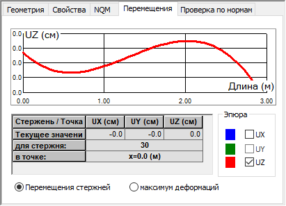

Перейдите на вкладку «Перемещения» в диалоговом окне Свойства стержня. Откроется следующее окно.
В верхней части диалогового окна приводится эпюра выбранного параметра. Это поле отображает эпюру только одной величины. Если нагрузка конструкции будет изменена, эпюры будут построены заново.
В таблице представлены следующие типы перемещений.
Если выбран параметр «Перемещение стержня», в Robot будут показаны значения общих перемещений UX, UY, UZ в точке с указанными координатами на стержне. Если курсор мыши установлен на таблице в поле в точке, а затем перемещается на эпюру выбранной величины, расположенной в верхней части диалогового окна, то появится вертикальная линия, определяющая значение координаты, для которой в таблице будут представлены необходимые значения перемещений.
Если щелкнуть мышью в поле «Для стержня», а затем переместить курсор в графическое средство просмотра, то при выборе другого стержня с помощью мыши содержимое диалогового окна «Свойства стержня» будет обновлено в зависимости от выбранного объекта.
Если включена опция Максимальные перемещения, то таблица предоставит максимальные значения выбранной величины, а также расположение точки, для которой достигнуто максимальное значение.
