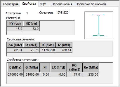

Перейдите на вкладку «Свойства» в диалоговом окне Свойства стержня.
На вкладке "Свойства" содержатся следующие данные (величины, представленные на вкладке, не подлежат редактированию):
В случае с коническими сечениями отображается среднее значение; размеры и свойства сечения отображаются в середине стержня.
