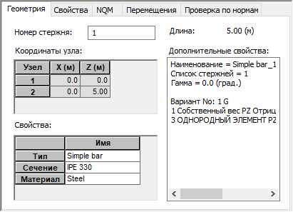

Перейдите на вкладку «Геометрия» в диалоговом окне Свойства стержня. Появится примерно следующее изображение.
Используя номер стержня, можно выбрать его следующими способами.
Вкладка "Геометрия", представленная на рисунке выше, содержит следующие данные:
Угол Гамма - значение угла и его единицы;
Жесткие вставки – имя типа жесткой вставки;
Снятия связей - имя типа снятия связи, код снятия связи;
Консоль - начальная – имя типа консоли;
Консоль - концевая – имя типа консоли;
Упругий грунт – имя типа упругого грунта, значение коэффициента для упругого грунта;
Сжатие/растяжение — стержни, работающие только на сжатие или растяжение;
Сдвиг— стержни, для которых учитывается влияние сдвига на деформацию;
Ванта – Название типа ванты, значения площади сечения каната, значения усилия.
