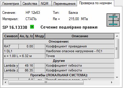

Если в диалоговом окне Свойства стержня выбрана закладка «Проверка по нормам» для железобетонного стержня (после вычисления теоретической (требуемой) площади арматуры), на экране появляется следующее диалоговое окно.
На экран будут выведены следующие неизменяемые данные:
Результаты отображаются для следующих типов ж/б стержней:
В нижней части диалогового окна отображается следующая информация об отдельных типах ж/б стержней.
