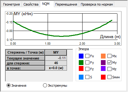

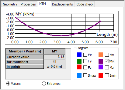

Перейдите на вкладку «NQM» в диалоговом окне Свойства стержня. Откроется следующее окно.
Верхняя часть диалогового окна отображает эпюры. Это поле отображает эпюру только одной величины. В опции доступны эпюры следующих параметров: усилия FX, FY и FZ, моменты MX, MY, MZ и напряжения Smax и Smin. Если нагрузка конструкции будет изменена, эпюры будут построены заново.
Таблица может представлять либо значения выбранного параметра, либо его экстремальные значения.
При выборе параметра «Значения» в Robot показываются значения выбранной величины в указанной точке с координатами на стержне.
Если курсор мыши установлен на таблице в поле в точке, а затем перемещается на эпюру выбранной величины, расположенной в верхней части диалогового окна, то появится вертикальная линия, которая позволит определить значение координаты, для которой в таблице будут представлены необходимые значения.
Если щелкнуть мышью поле «Для стержня», а затем переместить курсор в графическое средство просмотра, то при выборе другого стержня с помощью мыши содержимое диалогового окна «Свойства стержня» будет обновлено в зависимости от выбранного объекта.
Если активизирована опция Экстремальный, таблица предоставит максимальные значения выбранной величины, а также расположение точки, для которой достигнуто максимальное значение.
