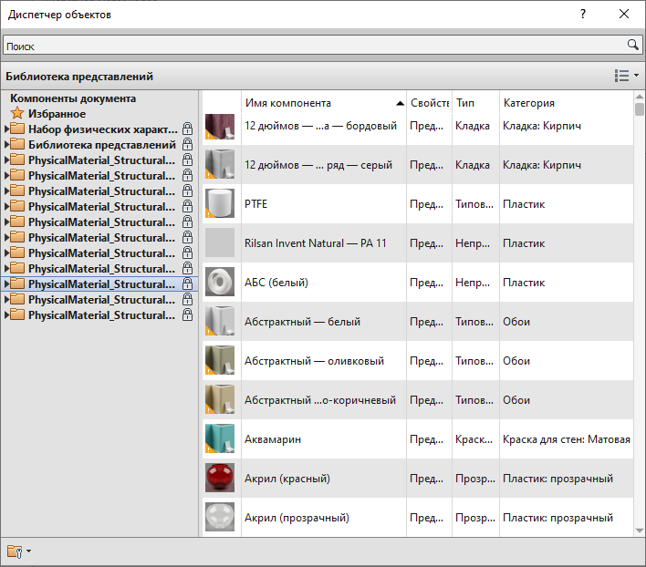

- Чтобы выбрать набор характеристик для редактирования, в редакторе объектов щелкните
(Открыть/закрыть Диспетчер объектов).
Откроется Диспетчер объектов.
В списке объектов значком
обозначены наборы характеристик представления из предыдущих версий. Дополнительные сведения см. в разделе Наборы характеристик представления.
Совет: Используйте с материалами новые наборы характеристик представления (без значка
). Это гарантирует, что на видах и визуализированных изображениях будут использоваться самые новые и самые качественные представления материалов.
- Правой кнопкой мыши щелкните набор характеристик, который требуется изменить, и выберите пункт «Добавить в редактор».
