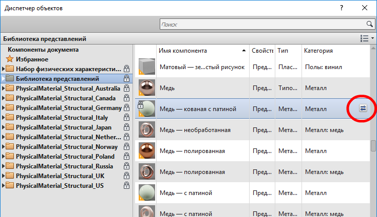

- Щелкните вкладку набора характеристик, который требуется заменить (например, «Внешний вид», «Физические» или «Тепловые»), и нажмите кнопку «Заменить набор характеристик»
- В Диспетчере объектов выберите набор характеристик, который требуется добавить к материалу.
Совет: Чтобы найти набор характеристик, воспользуйтесь строкой поиска или выберите один из заголовков столбцов для сортировки по имени, свойству, типу или категории.
- Нажмите кнопку "Заменить"
, расположенную справа от выбранного набора характеристик.
Прим.: После нажатия кнопки «Заменить» в Диспетчере объектов не произойдет никаких изменений.
- Закройте Диспетчер объектов.
Выбранный набор характеристик заменит исходный в материале и отобразится на панели "Редактор материалов".
