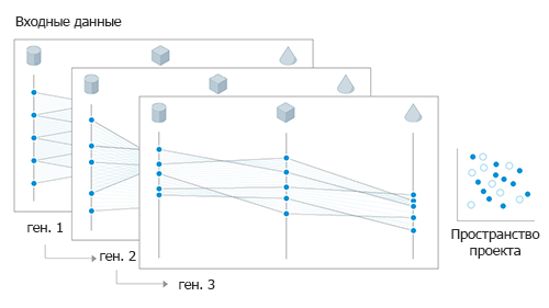

Оптимизация: достижение поставленных целей путем итераций
Формируйте варианты проектов, оптимально соответствующие поставленным целям. Генеративное проектирование позволяет создать несколько версий одного проекта. Каждая последующая итерация надстраивается и улучшается с учетом ранее полученных результатов.
Дополнительные сведения см. в разделе об оптимизации в руководстве по генеративному проектированию.

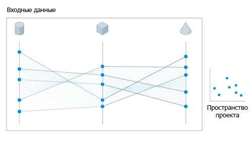

В случайном порядке: использование случайных значений в пределах диапазона
Используйте этот метод, чтобы изучить широкий диапазон возможных решений, которые может предоставить тип исследования. Этот метод подходит для быстрого изучения вариантов проекта, если изначально неизвестно, какие параметры необходимо оптимизировать.
Выберите переменные для использования случайных значений в пределах заданных диапазонов. Кроме того, можно указать количество результатов, которое требуется получить, или использовать значение по умолчанию, равное 40.
Генеративное проектирование позволяет сформировать результаты на основе зависимостей, определенных типом исследования, с использованием случайных значений в пределах заданных диапазонов для указанных переменных. В результате создается массив возможных решений, представляющих случайную выборку значений переменных.
Дополнительные сведения см. в разделе о проработке вариантов в руководстве по генеративному проектированию.

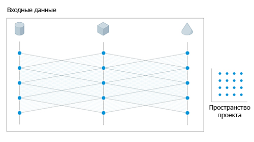

Векторное произведение: равномерное распределение значений в рамках диапазонов
Экспериментируйте с различными комбинациями переменных. Используйте значения с равным интервалом для формирования указанного количества результатов.

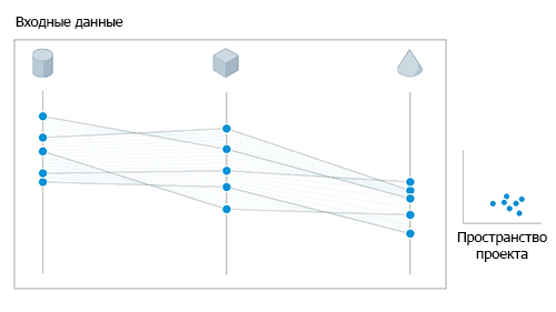

На основе определенных значений: изучение вариантов предпочтительного результата
Проект почти готов, но требует небольшой корректировки? Узнайте, как небольшие изменения в отдельных переменных могут изменить облик проекта. Используйте этот метод для изучения различных вариантов предпочитаемого результата.
В случае использования метода на основе определенных значений необходимо выбрать переменные, которые требуется изменить, и задать начальное значение для каждой из них. При создании результатов модуль Генеративное проектирование использует значения в пределах 20 % (плюс или минус) от начального значения, не превышающие указанное минимальное или максимальное значение переменной.
Если переменная является логической («Да/Нет» или «Истина/Ложь»), то при формировании результатов будет использовано какое-либо из этих значений.
В качестве параметров создания можно задать количество создаваемых вариантов и прототипов, с которых необходимо начать построение.
Узнайте больше в руководстве по генеративному проектированию.
