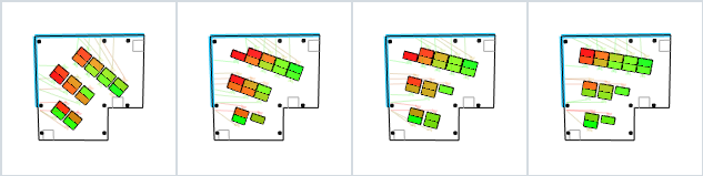

Например, на следующем изображении показан результат компоновки рабочего пространства, в котором совмещены противоположные цели: максимальное количество столов и максимальное число мест с видом из окна.

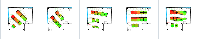

В следующем примере показано, что без зависимостей можно получить компоновку рабочего пространства только с четырьмя столами.
