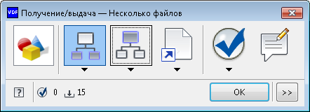

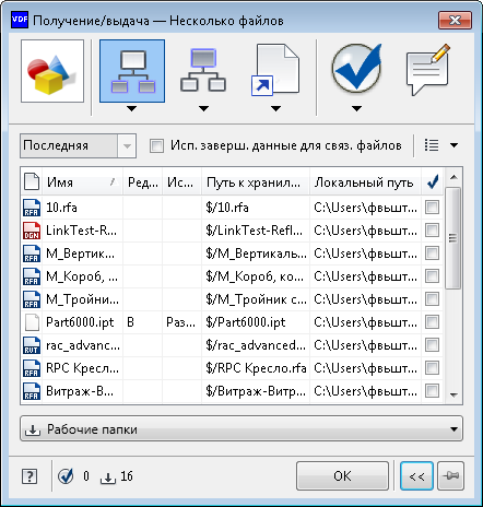

  • Полный интерфейс
    Интерактивный пользовательский интерфейс, позволяющий изменять параметры (параметры сбора файлов, какие файлы следует выдать, параметры для пояснений, местоположение для загрузки и т. д.). Этот графический интерфейс позволяет просматривать файлы в виде списка, папок или именованном виде. Все столбцы можно настраивать, включая поддержку миниатюр.
    Диалоговое окно загрузки/выдачи можно свернуть и развернуть.

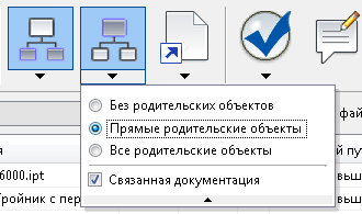

  • Включить родительские взаимосвязи

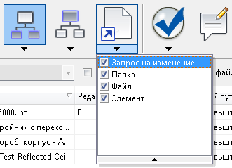

  • Включить связанные объекты
Загрузка нескольких объектов
Платформа VDF поддерживает загрузку не только файлов и папок, но и таких объектов, как элементы, запросы на изменение и пользовательские объекты. Платформа VDF изучает эти объекты и выбирает связанные с ними файлы для загрузки.
