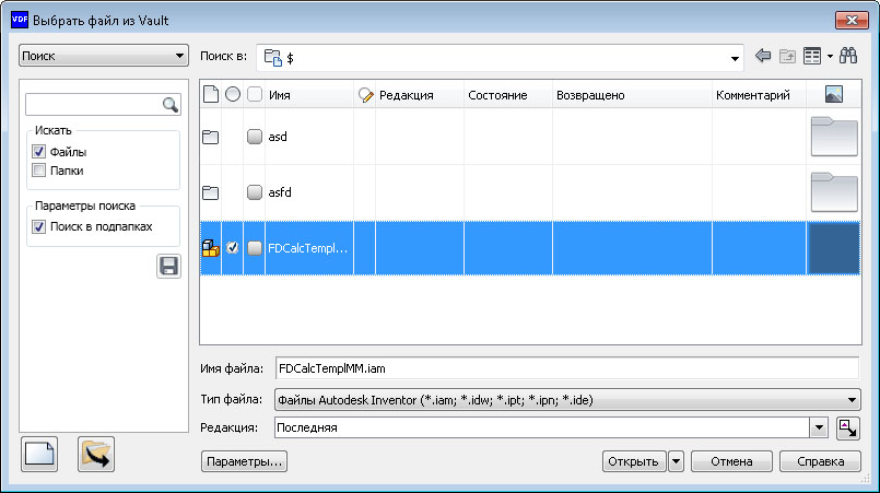

Выбор объекта хранилища
"Выбор объекта хранилища" — это рабочий процесс графического интерфейса, который позволяет выполнить навигацию по хранилищу и выбрать нужный объект для проведения над ним операции.
Операцией может быть открытие, сохранение или любые другие действия рабочего процесса. Метки и кнопки в интерфейсе пользователя можно настроить для облегчения рабочего процесса.
Диалоговое окно "Выбор объекта хранилища" может использоваться для файлов, папок, элементов или любого другого объекта хранилища.

    Например, на изображении диалогового окна заголовок может содержать текст "Открыть из хранилища".
  • Метка выбора
    Например, на изображении диалогового окна для параметра "Метка выбора" установлено значение "Имя файла".
  • Исходный выбор
    Это начальное значение содержимого текстового поля рядом с меткой выбора.
  • Метка фильтра выбора
    Например, на изображении диалогового окна метка фильтра выбора содержит текст "Файлы типа".
  • Текст командной кнопки
    Например, на изображении диалогового окна текстом заголовка командной кнопки может быть "Открыть".

Можно настроить фильтры, например, фильтр "Тип файла" на изображении диалогового окна. В комбинированный список можно добавить фильтр по типу файла, на основе обычного выражения или любого другого пользовательского алгоритма.

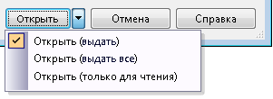

Параметры командной кнопки
Командные кнопки можно настраивать (например, кнопки "Открыть", "Сохранить" и т. д.). Помимо этого, к командной кнопке можно приставить параметры, которые отображаются в всплывающем меню. Например, кнопка "Открыть" может иметь раскрывающееся меню с вариантами "Открыть (выдать)", "Открыть (выдать все)" или "Открыть (только для чтения)".
