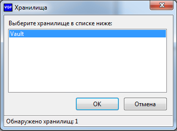

Выбор хранилища
Диалоговое окно входа в систему позволяет выбрать хранилище из списка хранилищ, доступных на отдельном сервере.
