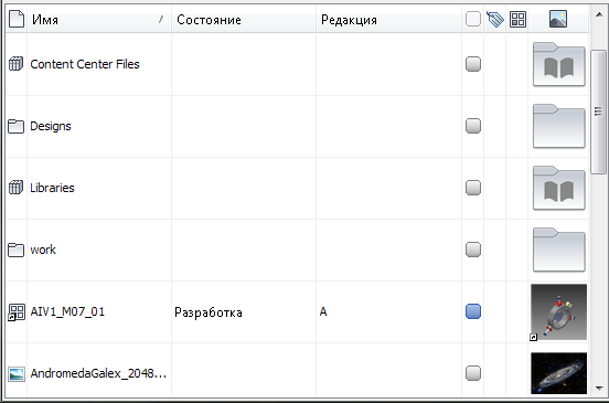

Элемент управления "Обозреватель хранилища" используется для отображения подробных сведений об объектах, которые в нем хранятся. Он поддерживает все типы объектов и свойств.
Для таблицы доступно несколько вариантов вида, включая список, значки и подробный вид. Данные объектов отображаются с использованием расположения строк и столбцов, напоминающего листы динамических таблиц. Каждый столбец таблицы представляет одно из свойств в хранилище. Конечный пользователь может адаптировать таблицу, чтобы в ней отображались только нужные ему свойства.

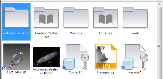

| Миниатюры (средний размер значков) | |

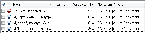

| Адаптация столбцов и неизменность | |

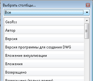

Столбцы в управлении таблицами можно перетащить в любом порядке. Все доступные столбцы отображаются в диалоговом окне выбора столбцов и их можно добавить в таблицу. Конфигурация столбцов элемента управления сохраняется и восстанавливается при следующей загрузке элемента управления. ![]() |

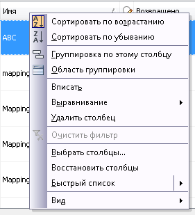

| Контекстное меню заголовков столбцов | |
Контекстное меню для каждого заголовка столбца содержит ряд параметров настройки информации, представленной в этом столбце. ![]() |

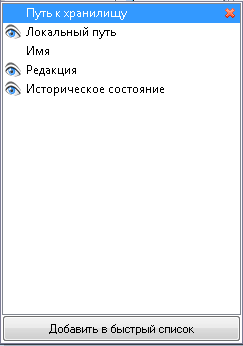

| Быстрый список столбцов | |
Быстрый список столбцов предоставляет легкий доступ к часто используемым столбцам, чтобы их можно было скрыть или отобразить в таблице. ![]() |

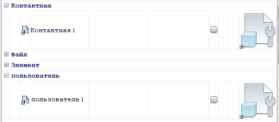

Новые свойства и соответствующие столбцы могут быть созданы программным способом и добавлены в экземпляр элемента управления обозревателем. Они работают точно так же, как и столбцы, создаваемые самой платформой, но ввод данных и конфигурация столбцов осуществляются пользователем. Например, на следующей иллюстрации столбцы для флажка и пути к локальному расположению являются оба дополнительными свойствами. ![]() |

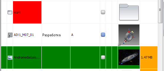

Шрифты, цвет переднего и заднего плана для объектов в подробной таблице можно адаптировать. Такая адаптация может быть выполнена как построчно (для всей строки), так и для каждой отдельной ячейки какого-либо столбца. ![]() |

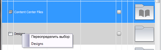

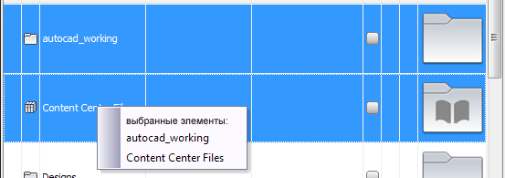

| Переопределение выбора | |
При щелчке правой кнопкой мыши за пределами набора выбранных объектов элемент управления таблицами позволит временно переопределить этот выбор во всех доступных видах. Новый выбор будет существовать, пока отображается контекстное меню и временно заменять предыдущий выбор, сделанный обычным способом выбора. Эта функция может быть включена или отключена программно. ![]() |
