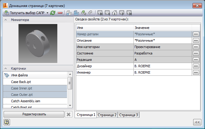

Функция карточек данных предоставляет сводки метаданных, назначенных файлу или группе файлов, в единой точке доступа. Карточки данных позволяют определить статус хранилища файлов, просмотреть миниатюру файла, а также проверить и изменить сведения о свойствах прямо в приложении Inventor.
При выборе детали на полотне САПР или в списке браузера модели или хранилища деталь выделяется на холсте, в списке, и карточка данных автоматически обновляется для отображения релевантной информации о детали.
Прим.: При выборе нескольких деталей в списке браузера на полотне САПР выбираются соответствующие детали, но карточка данных не обновляется. Подробные сведения об обновлении нескольких карточек данных см. в разделе "Работа с наборами карточек".
Аналогичным образом, если карточка данных выбирается в наборе карточек, деталь выбирается на холсте САПР и в списке браузера модели или хранилища.
Наборы карточек
Карточки данных могут отображаться в виде отдельной карточки или в виде набора карточек для более быстрого создания ссылки на несколько файлов. Кроме того, карточки данных имеют два представления: стандартное и полное представление карточек данных.

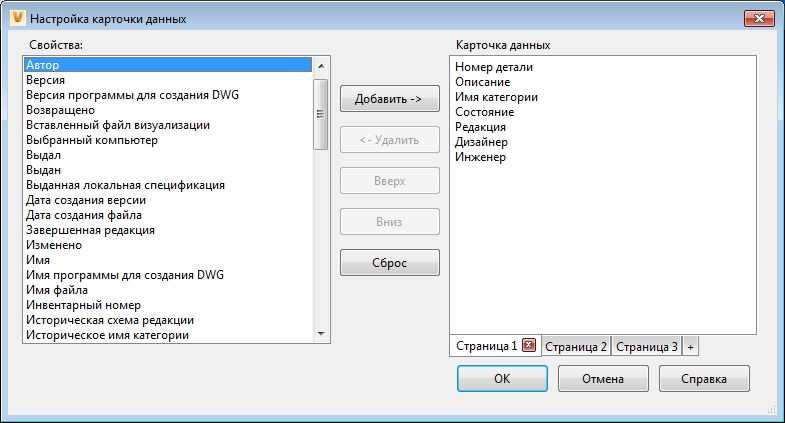

Администраторы могут настраивать вид карточек данных путем определения количества страниц и набора свойств в зависимости от опыта пользователей. Диалоговое окно Настройка карточки данных доступно на вкладке "Типы поведения" в диалоговом окне "Параметры хранилища" клиента Autodesk Vault.
