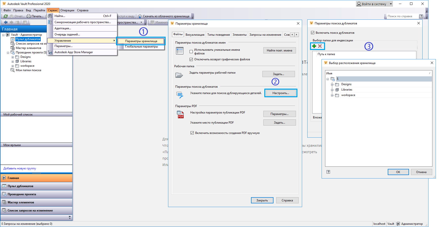

В диалоговом окне параметров Vault определите диапазон поиска. Укажите папки, в которых необходимо проиндексировать детали.
Только администратор и администратор конфигурации имеют разрешения на настройку параметров поиска повторяющихся деталей.

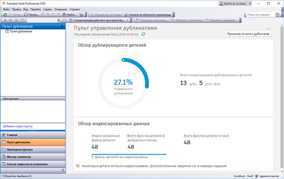

После индексации файлов данные можно посмотреть в пульте управления повторяющимися деталями. В Vault Client выберите Пульт управления повторяющимися деталями. Можно просмотреть отчет о повторяющихся деталях, а также экспортировать его в формат Excel, PDF или Word.

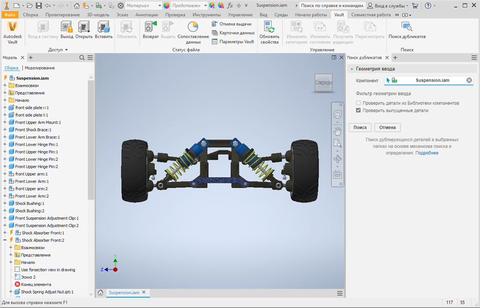

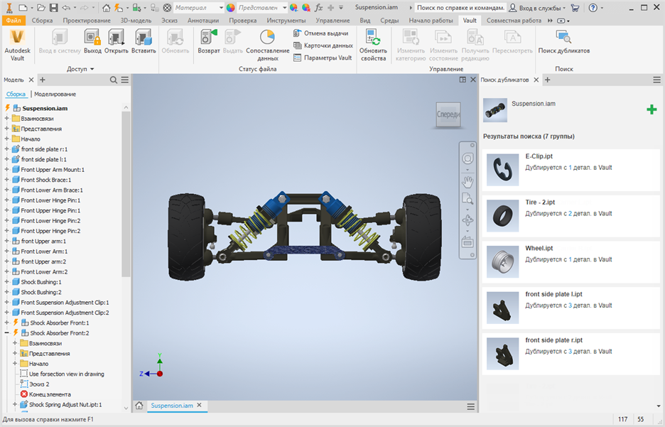

Повторяющиеся файлы деталей в сборке отображаются на панели «Поиск повторений». При поиске в сборке сначала отображаются группы дубликатов. Щелкните группу, чтобы просмотреть файлы повторяющихся деталей из Vault.
Результаты поиска также можно отфильтровать.
Для каждого повторяющегося файла доступна замена, размещение, открытие, отображение деталей и переход в Vault.
