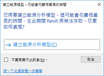

當您按一下
(建立能源模型) 時,會顯示以下對話方塊:
此對話方塊可避免意外啟動能源分析模型建立程序。若要在未來略過此訊息,請選取該勾選方塊。
