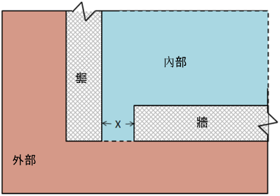

在識別能源分析模型空間時可忽略的 Revit 元素間的最大距離,是「分析空間的解析度」設定的兩倍。
此概念如下圖所示,在平面視圖展示兩面牆作為內部空間邊界,且它們之間的間隙為標註 X。
如果分析空間的解析度 = 18 英吋 (457.2 公釐),則:
