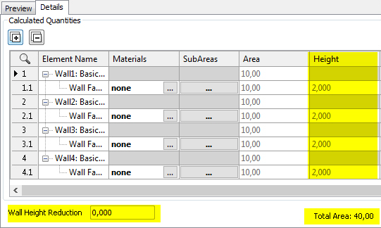

Ve výchozím nastavení je hodnota Wall Height Reduction nastavena na 0, což znamená, že se nepoužije žádná redukce stěny.

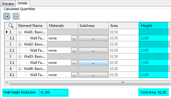

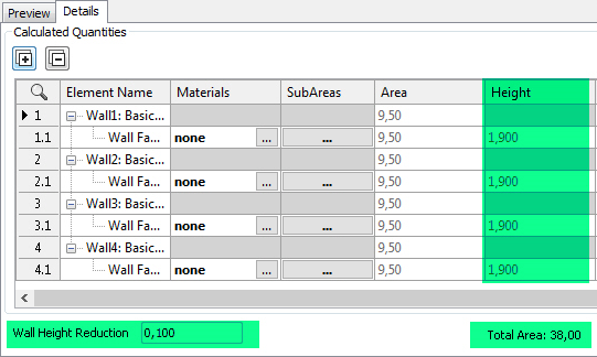

Zadejte hodnotu k redukci výšky stěny. V následujícím příkladu je výška stěny zredukována o 10 centimetrů. Kliknutím kamkoli mimo nástroj Wall Height Reduction zobrazíte úpravu výpočtů.
Poznámka: Příkaz Wall Height Reduction se použije na všechny vybrané povrchy stěn místnosti.
Zadáním záporných celých čísel zvýšíte výšku stěny, například v případě zapuštěných podhledů. V následujícím příkladu je výška stěny zvýšena o 10 centimetrů.
