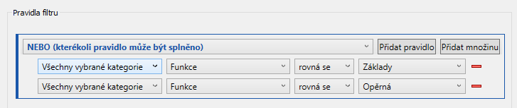

Vyberte podmínku pro sadu pravidel:
  • AND (všechna pravidla musí být true): všechna pravidla a sady pravidel vnořené uvnitř této sady musí být vyhodnoceny jako splněné. Sady pravidel s podmínkou AND jsou značeny zelenou svislou čarou.
  • OR (jakékoli pravidlo může být true): jedno nebo více pravidel nebo sad pravidel vnořených v této sadě musí být vyhodnoceno jako true. Sady pravidel s podmínkou OR jsou značeny modrou svislou čarou.

Pokud chcete vybrat více hodnot u jednoho parametru, přidejte za každou hodnotu jedno pravidlo. Tato pravidla vnořte pod sadu pravidel s podmínkou OR.
