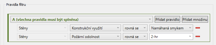

Jednoduchá podmínka AND
Pokud sada pravidel používá podmínku AND, všechna její pravidla a vnořené sady pravidel musí být vyhodnoceny jako splněné.
Zvažte následující příklad:

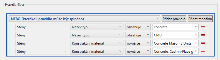

Jednoduchá podmínka OR
Pokud sada pravidel používá podmínku OR, jedno nebo více pravidel (případně vnořených sad pravidel) musí být vyhodnoceno jako true.
Pokud chcete u jednoho parametru určit více hodnot, přidejte pro každou hodnotu jedno pravidlo. Tato pravidla vnořte pod sadu pravidel s podmínkou OR.

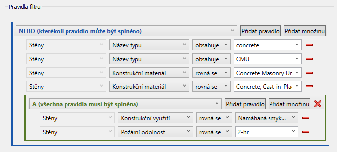

Podmínka OR s vnořenou podmínkou AND – Nedosahuje cíle
Pokud vytvoříte následující filtr za pomoci sady pravidel AND vnořené do sady pravidel OR, nedosáhnete cíle.
  • Tento filtr u kategorie Stěny dodržuje následující vzorec:
    Název typu obsahuje "concrete"
    OR Název typu obsahuje "pórobeton"
    OR Konstrukční materiál = "Concrete Masonry Units"
    OR Konstrukční materiál = "Concrete, Cast-in-Place gray"
    OR (Konstrukční využití = "Smyk" AND Požární odolnost = "2 h")
  • Tento filtr nedosáhne požadovaného výsledku. Identifikuje stěny, které jsou betonové NEBO stěny vyrobené z jakéhokoliv materiálu, které jsou namáhané smykem a mají dvouhodinovou požární odolnost.

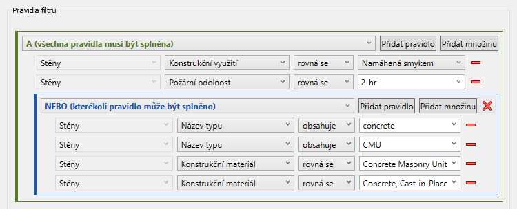

Podmínka AND s vnořenou podmínkou OR – Dosahuje cíle
Chcete-li v tomto případě v modelu identifikovat všechny stěny namáhané smykem, které jsou vyrobeny z betonu a mají dvouhodinovou požární odolnost, je nutné začít se sadou pravidel s podmínkou AND a vnořit do ní sadu pravidel s podmínkou OR, a to následovně:
    AND (Název typu obsahuje "concrete" OR Název typu obsahuje "CMU" OR Konstrukční materiál = "Concrete Masonry Units" OR Konstrukční materiál = "Concrete, Cast-in-Place gray")
