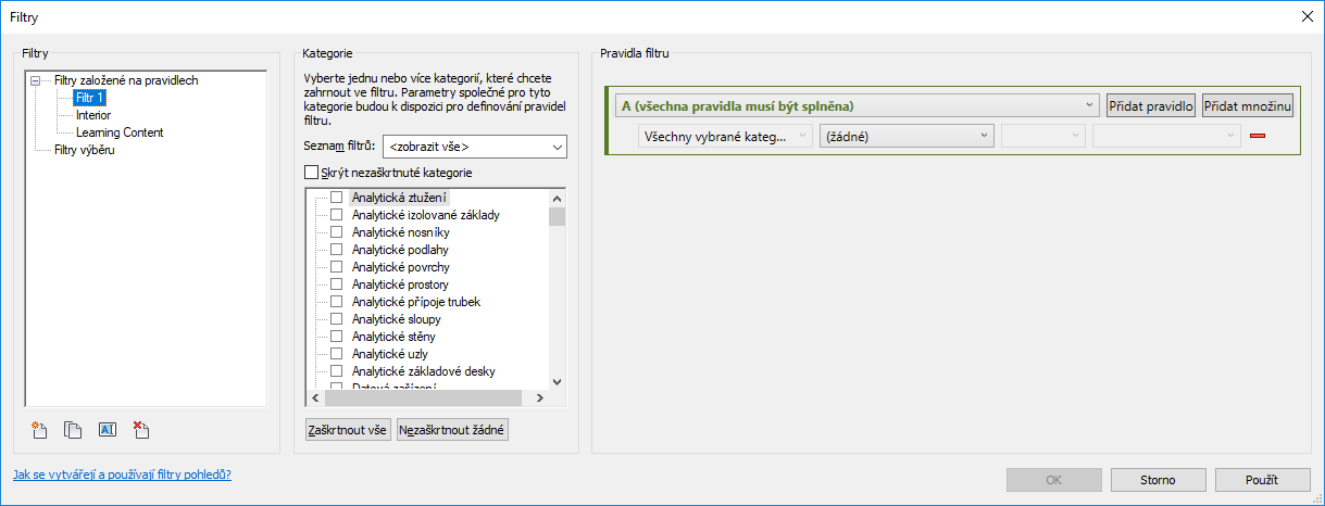

  1. Klikněte na kartu Pohledpanel Grafika (Filtry).
  2. V dialogu Filtry klikněte na položku (Nový).
  3. V dialogu Název filtru zadejte název filtru, vyberte možnost Definovat pravidla a klikněte na tlačítko OK.
  4. Pod položkou Kategorie vyberte pro filtr jednu nebo více kategorií.
    Pokud vyberete více kategorií, k definování pravidel jsou dostupné parametry, které jsou společné u všech vybraných kategorií.
  5. Pod položkou Pravidla filtru přidejte pravidla a sady pravidel, které identifikují požadované prvky podle hodnot jejich parametrů.
    • Chcete-li vytvořit pravidlo, klikněte na možnost Přidat pravidlo. Poté vyberte parametr, operátor a hodnotu.
      Poznámka: Při vytváření pravidla OR je nutné nejprve nastavit kategorii prvku.
    • Chcete-li vytvořit sadu pravidel, klikněte na možnost Přidat sadu a vyberte podmínku. Poté vytvořte pravidla a sady pravidel, které tuto sadu pravidel tvoří.
    Další informace naleznete v části Dialog Filtry a Příklady filtrů založených na pravidlech.
  6. Pod dokončení definování pravidel filtru klikněte na tlačítko Použít (tím uložíte filtr a ponecháte dialog zobrazený) nebo OK (tím filtr uložíte a zavřete dialog).
    Jestliže definujete nebo změníte pravidla pro filtr a poté kliknete na jiný název filtru bez kliknutí na tlačítko Použít, změny prvního filtru budou uloženy automaticky.
  7. Tip: Umístěte kurzor mezi části dialogu a změňte tak velikost podoken, abyste usnadnili úpravy pravidel filtrů.
Po vytvoření filtru jej použijte na jeden nebo více pohledů ke změně viditelnosti a grafického zobrazení prvků identifikovaných filtrem.
