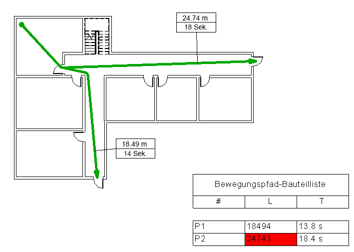

Mit dem Bewegungspfad-Element können Sie die Entfernung und den Zeitaufwand für die Bewegung zwischen zwei ausgewählten Punkten im Modell analysieren.
Platzieren von Bewegungspfaden
Fügen Sie eine Bewegungspfad-Linie zu einer Draufsicht des Modells hinzu. Mit dem Bewegungspfad wird eine Linie generiert, die den kürzesten Bewegungspfad zwischen den beiden ausgewählten Punkten angibt.

Mit den Routen-Analyse-Einstellungen legen Sie fest, wie Modellelemente den Bewegungspfad beeinflussen. Modellelemente zwischen dem Start- und Endpunkt des Bewegungspfads beeinflussen die in der Analyse generierte Route.
Bewegungspfad-Berechnungen
Beim Erstellen eines Bewegungspfads analysiert Revit die aktuelle Ansicht und berechnet den optimalen (kürzesten) Pfad. Während der Berechnung werden mit dem Bewegungspfad die als Hindernisse ermittelten Kategorien (in den Einstellungen definiert) vermieden, und Breite und Körperbewegung einer typischen Person beim Gehen werden berücksichtigt.
