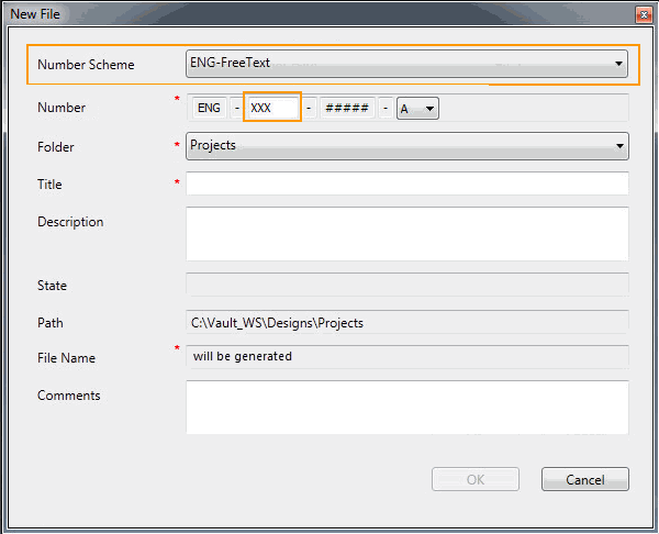

Stellen Sie durch die Integration von Vault-Nummernschemata sicher, dass Ihre Daten mit logischen Namen organisiert sind. Darüber hinaus empfiehlt Autodesk die Verwendung eines Data Standard-Datenblattes, um die Bereitstellung von Dateidaten in AutoCAD und im Vault-Client zu standardisieren.
Dateinummerierung und Datenblätter
Verwenden Sie ein vorgegebenes oder benutzerdefiniertes Nummernschema, damit alle Dateien in einem Tresor mit einem einheitlichen Format benannt werden. Dies ist bei der Organisation der Dateien hilfreich.
Autodesk empfiehlt die Verwendung von Data Standard-Datenblättern, um die Nummernschema-Funktionen in Vault zu nutzen.

Wenn ein Artikel erstellt wird, wird das Vorgabenummernschema zur Erstellung der Artikelnummer verwendet.
Verwenden Sie das vordefinierte Nummernschema, oder erstellen Sie Ihr eigenes Schema, um die Arbeitslast der Benutzer zu verringern und die Artikelnummerierung zu standardisieren.
Wenn für ein Nummernschema beispielsweise eine Benutzereingabe erforderlich ist, werden die Benutzer sofort aufgefordert, die erforderlichen Werte einzugeben, damit der Objektdatensatz nicht zu einem späteren Zeitpunkt erneut bearbeitet werden muss.
