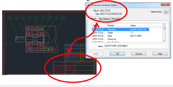

Verwenden von Schriftfeldeigenschaften anstelle von Attributen
Autodesk empfiehlt für Schriftfelder die Verwendung von Eigenschaften anstelle von Attributen. Die Zuordnung in Vault ist bei AutoCAD-Schriftfeldeigenschaften am zuverlässigsten.
Dokumentieren Sie die Schriftfeldnamen
Dokumentieren Sie die in Ihren Zeichnungen verwendeten Schriftfeldnamen. Diese Namen müssen in Vault aktiviert sein, bevor Sie sie zuordnen können. Die Namen müssen genau übereinstimmen, damit sie problemlos zugeordnet werden können.
